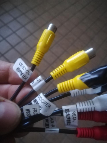

    Possiedo anch'io lo stesso px5 Dasaita e sto tentando di collegare la retrocamera.Allego foto dei connettori dove aux video in (libero) lo ho collegato alla RCA cavo retrocamera, alimentando la stessa dalla lampadina retro e disabilitando proibite reverse.Risultato riesco a vedere solo in manuale su fcam con la telecamera anteriore ma non si stacca in automatico ma devo tornare in manuale con home.Honnorato potresti dirmi come hai i connettori cvbs+ e CAM vin?ulteriore informazione con Multiecuscan ho abilitato la telecamera e ,con reverse in on ,vedo le linee dello sterzo muoversi ma nessun immagine.Magari in due c'è la facciamo 😊

    Possiedo anch'io lo stesso px5 Dasaita e sto tentando di collegare la retrocamera.Allego foto dei connettori dove aux video in (libero) lo ho collegato alla RCA cavo retrocamera, alimentando la stessa dalla lampadina retro e disabilitando proibite reverse.Risultato riesco a vedere solo in manuale su fcam con la telecamera anteriore ma non si stacca in automatico ma devo tornare in manuale con home.Honnorato potresti dirmi come hai i connettori cvbs+ e CAM vin?ulteriore informazione con Multiecuscan ho abilitato la telecamera e ,con reverse in on ,vedo le linee dello sterzo muoversi ma nessun immagine.Magari in due c'è la facciamo ��

    Lascio i tre post altrimenti non si vedono più le foto. Per il futuro ricorda che quelli consecutivi non sono graditi. Cerca di mettere tutto in un post solo.
    Per quanto riguarda il problema, attendiamo ulteriori sviluppi. Non possiedo una Autoradio Android.
