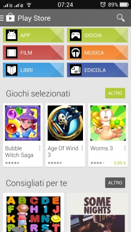

    Con l'ultimo aggiornamento del play Store si vedono male le icone, succede anche a voi?
  13. #2310
    Oct 2013
    55
    8
    Quote Originariamente inviato da karlo73 Visualizza il messaggio
    Si anche a me
    Inviato dal mio CUBOT GT99 usando Androidiani App
