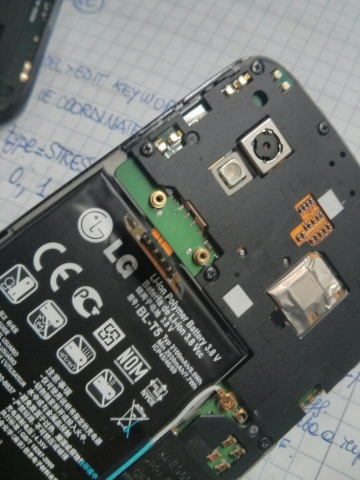

    Ho acquistato un nexus 4 su eBay due settimane fa venduto come non funzionante che però faceva il led rosso se attaccato alla corrente. Quando è arrivato a casa l'ho aperto e ho trovato la batteria completamente staccata

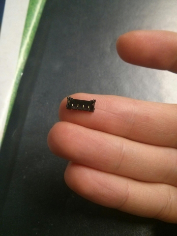

    Il cellulare non funziona se non è collegata la batteria al dispositivo e non si accende nemmeno se sotto "carica"...ho comprato su eBay il connettore mancante:

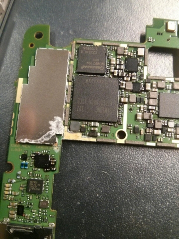

    Che è lo stesso dell'iPhone 4s...con quel connettore la batteria riusciva a dare energia al cellulare perché grazie alle viti non è servita la saldatura. Il telefono, nonostante questo problema risolto, funzionava alla perfezione, le chiamate le riceveva e i messaggi pure..ma lo schermo era completamente spento..per vedere le immagini dovevo avvicinarmi con una torcia..ho pensato che l'lcd fosse andato o la batteria..perciò ho aperto il nexus 4 in mio possesso, con il quale sto scrivendo il messaggio, e ho provato i singoli pezzi..ho provato la batteria nel mio ed era carica, ho provato lo schermo ed andava alla perfezione...dov'era il problema? Ho smontato il cellulare per intero e dietro alla basetta ramata ho trovato una piccola sorpresa:
    In poche parole il cellulare è da buttare.
