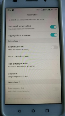

hai disabilitato il roaming dati (solo dati)? Potresti postare qualche screenshot? M interessa perchè stavo pensando di aggiornare il mio ad Android 6 (finora rinviato per paura di problemi del genere).
Ciao ,non ho modo e non credo servano a molto le foto.Come ho scritto il roaming è disabilitato.Cosa intendi con "solo dati" ? il roaming è uno e basta come opzione spuntabile nelle impostazioni rete.

A dir la verità i roaming sono due: uno é il roaming di rete con cui scegli l'operatore estero e poi c'è l'opzione roaming dei dati che può essere attivato o disattivato.

è quello a cui mi riferivo. Per questo chiedevo gli screenshot della configurazione, per capire meglio se è un "bug" oppure una svista nelle impostazioni (può capitare a chiunque).
Dato che ho ancora il 5.1, non so come siano quei menù/schermate. Mi aiutrebbero nella scelta se passare a Marshmellow oppure no.

https://www.androidiani.com/extra/im...mage_qenb4.jpg
L02, MM.

[img]//static.androidiani.com/extra/imageUploader/uploads/2016/10/image_qenb4.jpg[/img]
L02, MM.

Ciao ,dunque io non ho neanche flaggato l'impostazione aggregazione operatore(non so a cosa serva),,,,.
Non ho ancora capito quale sia oltre al roaminga dati ,l'altra impostazione da disabilitare a cui fate riferimento.....mi indicate come e dove con precisione ?Grazie
Guardando meglio in impostazioni avanzate,servizi localizzazione ,avevte selezionato UTILIZZA WLAN E RETE MOBILE.....adesso ho spostato su UTILIZZA SOLO GPS.......potrebbe essere questo il problema ?......
Per il resto ho risolto il problema con una app "3G Data Only" che mi mantiene fisso su Tre la rete e quando non prendo tre non prendo nulla .
