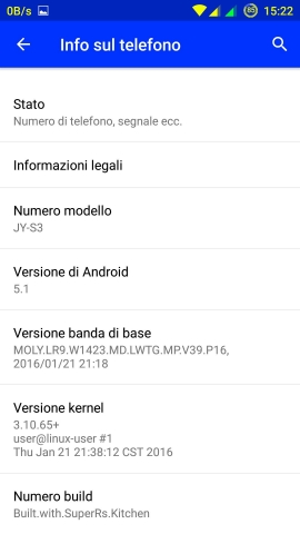

Volevo caricare qualche screenshot, ma sono una pippa :'(
https://mega.nz/#!Bo1WETSR!aB3qfx5iV...Uie7ozs4xiaLe4
Inviato dal mio JY-S3 usando Androidiani App
