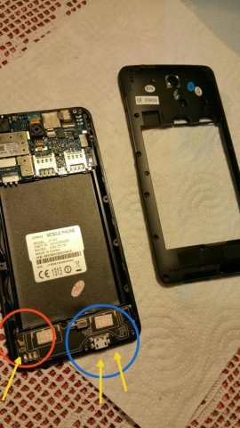

Ha preso eccessivo gioco la presa connettore USB, inutile farti fare esperimenti, andrebbe sostituita.
Guarda la foto che ho postato qualche pagina indietro... se lo apri, vedrai sulla presa di ingresso due dentini (quelli più esterni) con uno strumento a punta dovresti abbassarli un pochino (con attenzione e delicatezza) finché sentirai che l'ingresso dello spinotto fa più resistenza, così elimini il gioco ed il contatto torna ottimale.
Diversamente devi ordinare tutto il pezzo che contiene la presa USB, costa poco lo trovi su aliexpress.
Mi dispiace ma di più non posso fare, avessi lo smartphone qui ci metterei 10 minuti a risolvere...

Gli conviene ordinare il pezzo e sostituirlo, al limite se non se la sente, basta che lo porta in qualsiasi riparazione smartphone e con il ricambio ci mettono un attimo a sostituirlo...

@cicio71, nell'immagine vedi le due frecce indicano i due dentini da abbassare, la freccia singola indica il cavo coaxiale da sganciare per poi rimuovere tutto il flat per la sua sostituzione, nel caso non si risolva eliminando il gioco.
Quasi sempre è la presa nello smartphone che si rovina, non lo spinotto del cavetto.
