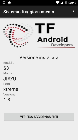

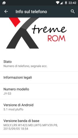

    Quote Originariamente inviato da giurbo Visualizza il messaggio
    Per scrupolo ho provato a reinstallare lo zip che mi hai dato. Pero su info. E se vado su system update vedo questo:. Come mai?
    Inviato dal mio JY-S3 usando Androidiani App
    Secondo me è perché la ROM di pluffo usa come base la tf1.3 ,infatti come puoi vedere dalla versione android c'è scritto 5.1 mod pluffo
    Inviato dal mio s3 utilizzando Tapatalk
