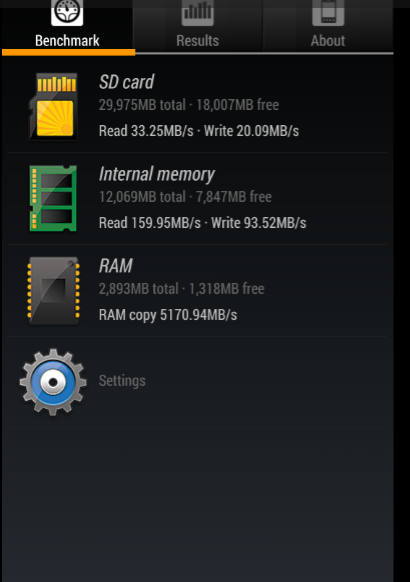

ho provato anche con la AOSP MM, sempre 15 MB/s
Ok ho capito, io mio S3B e' molto scarso :'(, e' proprio di serie B
