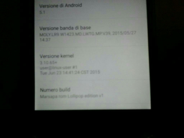

Questo modem kk sul mio lollipop funziona bene si installa da recovery wipe cache e dslvik cache fatemi sapere qualcosa di come vi va
https://mega.nz/#!UwlkwKxQ!2OZK_rZMM...FIDbcXwdkMlOMk
Inviato dal mio JY-S3 usando Androidiani App
Sul mio con lolli 5.1 funziona bene questo modem del 27/05/2015 ore 14,27 ora sono al lavoro non posso fare di più provate lo al max vi rimettete su il bakup della ROM che avete ma io telefono navigo ecc ecc.
