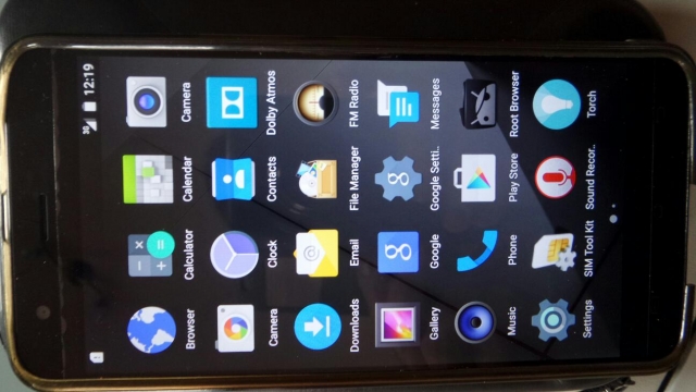

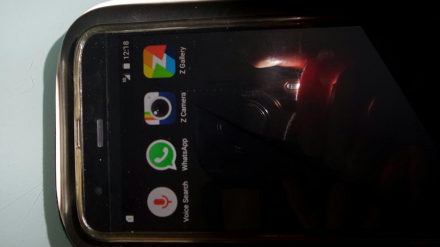

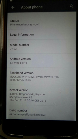

    No anche la recovery la shutanimation e il shutaudio più modifica system e data + modifica build.prop l'ho pensata come dice @REDHOOK7 per l'utente comune che non vuole smanettare troppo e pretende stabilita di conessione e durata batteria senza battery drop.
    Chi vuole pero può farci quello che vuole come io ho fatto partendo dalla stock TF1.3.

    YES!!! @pluffo, magic touch... risposta italiana per JY=S3.
    Lo so sto esagerando... ma semo i mejo! ;=)) @freedgt, vedi n'pó, dovemo festeggià l'evento?!
