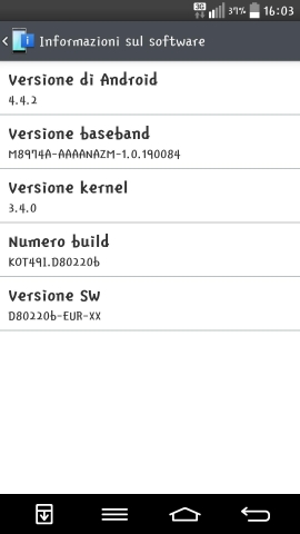

    Scusate ma forse mi succede perché pubblico dall'app e x sbaglio cancello qualke scritta: ) cmq ho riprovato a scrivere quel codice e mi esce la scritta "problema di connessione o codice MMI errato" cmq questi sono i miei dati software

    Strano... sei l'unico a cui il codice non funziona.
