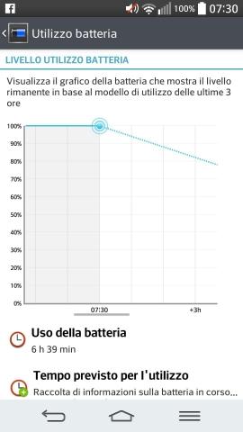

Certo non sono tante ma penso che bastino a dare l'idea.
https://www.androidiani.com/extra/im...mage_HJmRy.jpg
Inviato dal mio nuovissimo LG G2 usando Androidiani App :D
Inviato dal mio nuovissimo LG G2 usando Androidiani App :D[/QUOTE]
assolutamente si, il mio in 7 ore ha consumato il 21%... ancora grazie!
