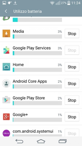

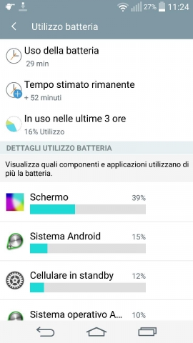

Finchè fai degli aggiornamenti l'utilizzo della batteria non è reale. Al termine degli aggiornamenti e quando hai finito di installare tutte le applicazioni, fai prima di tutto una ricalibrazione della batteria seguendo questa guida: https://www.androidiani.com/forum/hu...ibrazione.html. Dopodichè fai un ciclo di utilizzo del telefono in modalità normale (gaming, messagistica, web browsing, telefonate, navigazione, insomma una tua giornata tipo) e posta i risultati.
Comunque vedendo dalla lista delle applicazioni che hai aperte non mi sembra ci sia nulla di anomalo, quindi secondo me, l'importante è far eseguire un ciclo di carica e scarica completo alla batteria seguendo quella guida.
Cosa importante: non attivare l'antivirus.

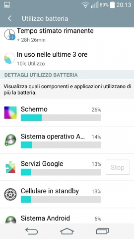

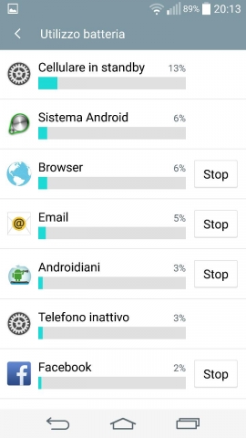

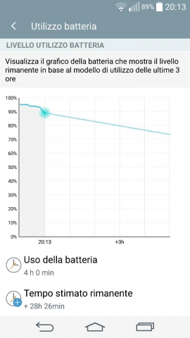

Ho fatto oggi un ripristino ad impostazioni di fabbricfabbrica infatti prima stava scaricando facebook comunque seguirò la guida tanto ormai sono al 15 % lo spegnerò e lo farò caricare per bene poi vediamo come va.... Speriamo bene😥...☺
Non voglio dirlo forte ma sembra che va decisanente meglio
Buongiorno a tutti☺ Ok much86 intanto colgo l'occasione per ringraziarti ☺
