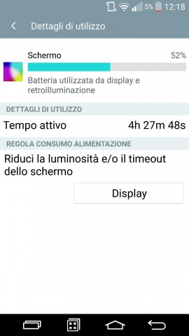

Ciao a tutti, ho un g2 stock con Lollipop v20e. Ho però notato che riesco a fare a malapena 4 ore di schermo, con luminosità al 20%, e per di piu in "consumi batteria" ora mi esce "cellulare in standby" per il 29%, con "tempo senza segnale" del 7%.. è normale?
Buongiorno a tutti dopo diversi tentativi ho provato a ripristinare il mio LGG3 ai dati di fabbrica, non so se sono stato fortunato ma con me ha funzionato. Da 2. 45 ore di schermo con servizi sospesi ad arrivare a 4. 30 di schermo...

Salve a tutti; ho Lollipop 20D stock da un paio di settimane flashato in CSE da 10L con hard reset fatto prima e subito dopo l'installazione. Ultimamente ho notato un consumo più accelerato della batteria e quindi ho installato Gsam per vedere se riuscivo a capirne qualcosa. Ho luminosità fissa all'85%; wifi o dati sempre attivi; sync sempre attivo; posizione a seconda delle esigenze e riconoscimento visivo sempre attivo. Nella mia zona ho segnale molto spesso 2g poi a seconda degli spostamenti 3g; mentre il selettore sulle reti è in automatico. Ora i risultati tra Gsam e l'app BATTERIA presente in Impostazioni del telefono, mi sembra diano risultati piuttosto differenti. Nel primo la parte del leone (circa 60%) la fanno alla grande le applicazioni, con le prime 2 che sono indicate come Sistema ma con processi differenti l'una dall'altra; sinceramente mi sembrano dati davvero anomali; anche se non capisco a cosa si riferiscono (sdcard come indicazione è piuttosto generica). Su Gmail ho il sync ogni ora; posso diminuirlo e forse diminuire il consumo dello stesso, ma oltre come miglioramento non saprei. Certamente per migliorare l'autonomia non voglio ridurre la luminosità dello schermo, che è la cosa più bella di questo telefono e di fatto ciò che lo distingue dagli altri.
Con l'altra applicazione lo schermo risulta responsabile di quasi della metà del consumo e in ogni caso il divario con le altre voci è enorme. Quindi, chiedo a chi è più esperto: come devo leggere questi dati? C'è un modo per aumentare l'autonomia che non comprenda l'abbassamento di luminosità dello schermo?
Edit: ho sostituito la batteria (ne ho 2) e adesso con Gsam la voce Sistema (process2) non è più presente. Nel frattempo ho disattivato il sync (sarà quello?) e il consumo si divide quasi equamente tra schermo e app. La voce sistema (sdcard) è invece sempre in cima alla lista dei consumi. Ovvio che sono al 90% della batteria e quindi con risultati molto parziali, xò già c'è una differenza rispetto a prima
