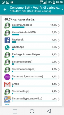

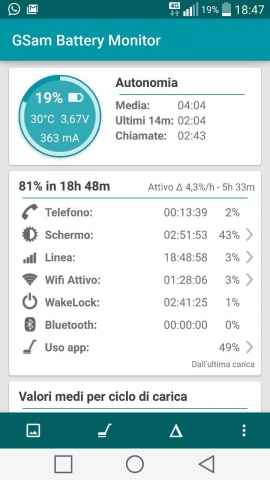

    se ancora a qualcuno interessa il test che sto facendo e non è scappato a gambe levate per le polemiche che hanno anche tolto "integrità" al test ed ai confronti intelligenti che stavamo facendo, riporto la situazione attuale:
    batteria restante 21% diciamo 20% ora che finisco di scrivere
    telefonate 13 minuti pari al 2%
    schermo 2 ore e 50
    linea, ossia da quando è acceso 18 ore e 45
    wifi attivo 1 ora e 28, sono a casa ma volutamemnte lo sto lasciando connesso ai dati con wind
    wake lock 2 ore e 41- 1%
    uso applicazioni 49% tra cui:
    sistema android + kernel 22,5% (14.2 + 8.3)
    fb 4.6%
    whatsapp 2.6%
    package access + altri due servizi 7% circa
    sistema lollipop 1.7
    gmail 1.4%
    sistema logd 1.4%
    tutto il resto è sotto l'1% quindi abbastanza ininfluente
    il segnale dalle 15% alle 17 ha avuto le solite escursioni tra 80% e 65%, poi dalle 17 le oscillazioni sono stante poiù potenti (ero in auto) e variavano tra 75% ed addirittura 30%, se poi riesco posto la foto
    detto questo.... cosa ne pensate?
    grazie mille

    Quote Originariamente inviato da caponord Visualizza il messaggio
    schermo 2 ore e 50
    fb 4.6%
    whatsapp 2.6%
    gmail 1.4%
    sistema logd 1.4%
    grazie mille
    Che connessione hai....2g 3g 4g ??
    Luminosità schermo ?
  8. #2135

    Quote Originariamente inviato da Ferrari147 Visualizza il messaggio
    [quote name="caponord" post=6738306]se ancora a qualcuno interessa il test che sto facendo e non è scappato a gambe levate per le polemiche che hanno anche tolto "integrità" al test ed ai confronti intelligenti che stavamo facendo, riporto la situazione attuale:
    schermo 2 ore e 50
    fb 4.6%
    whatsapp 2.6%
    gmail 1.4%
    sistema logd 1.4%
    grazie mille
    Luminosità schermo ?[/QUOTE]
    luminosità ad una media del 25 30... piu alta solo se esco o sono in macchina ma nn eccessiva.
    sia a casa che in ufficio ho la 4g, almeno, l'icona che vedo è quella
    Inviato dal mio LG-D855 usando Androidiani App[/QUOTE]
    Ma è automatica o manuale ?
    Sorry....non avevo fatto caso allo screen

    no no automatica non la uso mai, la regolo in automatico, cmq ho terminato.a 3 ore e 28, quasi tutti in 4g e non wifi
    Vabe alla fine 3 ore e 30 con il 4g tutto il giorno non è male
