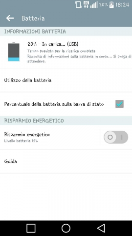

https://www.androidiani.com/extra/im...mage_rU0rQ.jpg
Il cellulare carica in USB anche se collegato alla presa normale.
