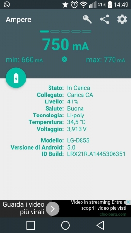

15-02-16, 14:54
giacomo24
Vi allego uno screen, ho impostato il metodo che mi avete consigliato perché a 10mA andava in loop.
Secondo voi come sono i risultati? Un'altra cosa, ma se uso un caricabatterie con amperaggio diverso mica posso danneggiare il dispositivo? https://www.androidiani.com/extra/im...mage_oVTKx.jpg
[img]//static.androidiani.com/extra/imageUploader/uploads/2016/02/image_oVTKx.jpg[/img]
Hai modo di provare un' altro caricabatterie? Anche di un samsung... impiegherà un po' di più a caricare, ma almeno ti renderai conto se è in effetti quello il problema.
I valori sono un po' bassini, anche se è un'app... fai questa prova...usa un'altro caricabatteria.. solo per una carica
