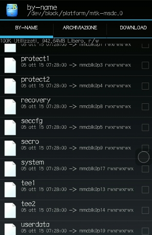

Salve a tutti. Volevo chiedere un info. Come mai alcune rom tra cui anche la vibe ufficiale, hanno il format system nello script di installazione, sul blocco mmcblkop06? Il mio Tel ha il system sul blocco 17. Se installo una di quelle rom in pratica formatto il blocco Lk e relativo blocco del tel. Ogni volta mi tocca modificare lo script per il mio Tel. Ho letto un po' in giro ma non ci sono varianti di k3 note. Fa che il mio è un caso unico.
Qualcuno è così gentile da controllare.
Basta andare nella directory come da screenshot. Grazie
https://www.androidiani.com/extra/im...mage_ypj50.jpghttps://www.androidiani.com/extra/im...mage_rIwT3.jpg
Confermo, anche sul mio con rom Cuoco92 1.12 ho gli stessi blocchi.
