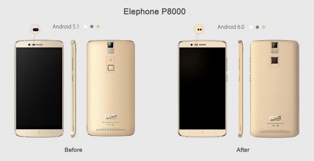

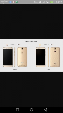

    Non è che per caso hai la versione B? Se si la parte hardware è differente. Devi trovare una rom per quella versione.

    Cosa intendi per versione B??
    Inviato dal mio P9 lite usando Androidiani App
    Edit. Qui si vede meglio.
    http://www.gizchina.com/2016/03/28/n...oid-6-changes/

    No, io ho questo
    [IMG][/IMG]
    P.S. quel messaggio d'errore mi è comparso subito al primo tentativo flash della recovery....per errore in modalità firmware upgrade....

    No, io ho questo
    [IMG][/IMG]
    Non vedo l'immagine, forse da cellulare non si vede o non l'hai caricata correttamente. Comunque secondo me hai il B, che esce con Android 6.

    la vedi ora?? Sul pc nessun problema...comunque non è quello in foto

    Quote Originariamente inviato da d140 Visualizza il messaggio
    Ora ho visto anche l'errore che ti da, da PC. Sul tel l'immagine non la visualizza.
    Cambia porta usb e fai reinstallare dal PC i divers a tel spento. Usa la versione sp flash tools più aggiornata possibile.
