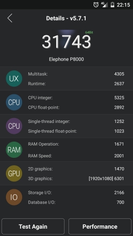

    Test con eragon 5.6
    Inviato dal mio Elephone P8000 usando Androidiani App
