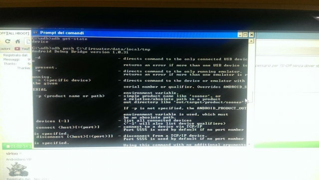

    Ho Android 4.4.2 il mio one è estero,ho provato adb ma non riesco a mettere i file firewater e temproot dentro

    Quote Originariamente inviato da Nicholas206 Visualizza il messaggio
    Se per te non è un problema, posta lo screen dei comandi fastboot che dai da tastiera con gli eventuali errori che ti restituisce.. Così vediamo come possiamo esserti d'aiuto
  11. #8488
    Oct 2013
    119
    Non so se si vede comunque alla prima riga metto
    Adb push C:\ firewater/data/local/tmp
    E mi esce una miriade di roba con tante scritte e anche l'elenco dei comandi
    Ma hai scaricato la cartella adb fastboot e copiata nel percorso C:\ ? Perchè sennò i comandi non possono funzionare.. davi anche inserire in questa cartella i fila firewater e temproot che hai scaricato. E prima di ogni comando digita:
