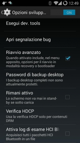

    ciao vorrei installarla anchio ma ho un problema mettendo la recovery twrp 2.6.3.1 quando vado in recovery non c'è la recovery rimane col logo huawei,e premo contemporaneamente tasto su + accensine ma nulla,ho flashato la recovery via fastboot mi dice che e ok,che fare visto che solo con questa versione si può installare..grazie
    per la 4.4.2 la 2.6.3.1 non và bene ... serve la 2.6.3.3 ....ma il problema che non ti entra in recovery non è quello ...... se non hai la funzione "riavvia in recovery" dal tasto power scarica dal play QUICK BOOT ..... da terminale acceso con un tap si riavvia in recovery ( con qualsiasi recovery installata )
    Non è necessario scaricare dal play QUICK BOOT!!!! basta andare nelle opzioni sviluppatore e mettere spunta su "Riavvio avanzato"!
    Inviato dal mio Ascend G510 usando Androidiani App

    Quote Originariamente inviato da djicesound2 Visualizza il messaggio
    Originariamente inviato da masant65
    Originariamente inviato da saro23
    però solo nelle ROM cyano trovi questo.......su base stock non è presente!!!!
