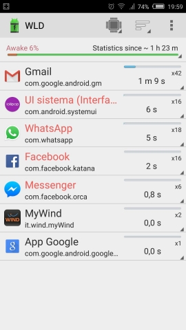

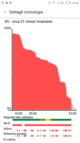

    [quote name="bytezx" post=6825043][quote name="BB72" post=6824999][quote name="bytezx" post=6824976]Hai ragione, la prossima volta cercherò di essere più preciso, in ogni caso se non l'ho fatto era solo perchè intanto volevo capire se succedeva anche ad altri. Ah, anch'io lavoro ed ho un'età
    1. deep sleep 88%, è poco??
    2. ho solo sincronizzato gmail e i contatti, lo erano anche con KK
    3. luminosità impostata sempre su automatico
    4. no l'sd non l'ho tolta, non pensavo potesse creare problemi, in ogni caso non posso toglierla perchè la uso per foto e video....Potrebbe esserci un file corrotto che crea problemi??
    5. Non ho installato betterBatteryStats perchè è a pagamento, ma con cpu wakelock mi dice 44s x34 per l'app gmail...
    Grazie per l'aiuto
    1. 88% ok
    2. ok
    3. ok anche se alle volte secondo me questa luminosità automatica lollipop si alza senza motivo...io proverei per un gg con luminosità manuale sul 40%
    4. in realtà questo è stato uno dei motivi principali di consumo batteria nelle rom precedenti....credo che non sia il tuo caso perchè se così fosse non avresti un deepsleep dell'88%. Però anche se per 1 gg non fai foto sulla SD non è un dramma
    5. Cerca su XDA, c'è la versione free
    Una cosa prova il deep sleep anche non sotto wifi ma sotto dati e per un pò di tempo....se la rete è instabile il cell consuma di più...
    Puoi postare uno screenshot del tuo uso batteria (quella videata con il consumo in funzione delle ore)?[/QUOTE]
    Inviato dal mio NX507J usando Androidiani App[/QUOTE]
    Riesci anche quello con il grafico di consumo?
    Inviato dal mio LG-D858HK usando Androidiani App[/QUOTE]

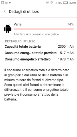

    Ciao, ti allego il grafico. Considera che ho fatto dalle 9 di mattina fino alle 17 e 30 con quell'andamento di cui ti parlavo prima (calo brusco da 60 al 15 %). Poi ho ricaricato giuro solo 10 min e sono arrivato a 90 %. Il grafico che ti allego si riferisce da quel momento in poi a ora... Solo 4 ore circa, e non ho fatto niente di che...
