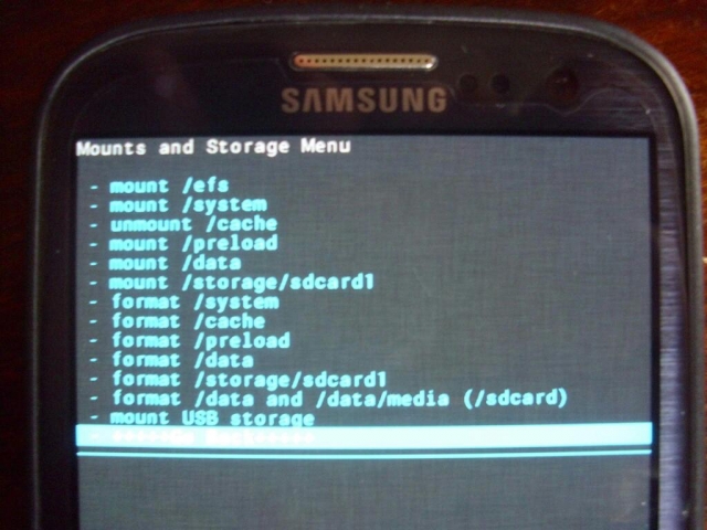

    Per risolvere il problema della memoria io tempo fa ho fatto un installazione pulita della rom facendo format, tremite recovery della partizione system
    per quanto riguarda la fotocamera credo sia un problema noto delle cyano che spero risolveranno presto
    mmm guarda... io ho fatto èrima di installarlo un wipe data, ora non so se questo wipe fa anche quello che hai detto tu, ma mi ricordo che per cercare di collegare il dispositivo come memoria di massa quando era in recovery, ho smanettato con le impostazioni mount storage o qualcosa del genere... magari ho smontato qualche partizione??
    Queste sono le impostazioni di ClockWork

    Quote Originariamente inviato da gigamaru Visualizza il messaggio
    fai format system e poi fai nuovamente il flash della rom e dovresti risolvere

    Quote Originariamente inviato da francescorc Visualizza il messaggio
    Grazie del consiglio, cmq ho trovato un post su un altro forum che consigliava l'uso dell'applicazione DiskUsage, che mi ha permesso di capire che c'erano cartelle in /Android/Obb di giochi molto pesanti di cui avevo annullato il download, e che non veniva visualizzata né come app me come dati. Con quest'applicazione fantastica però sono riuscito ad individuare tali cartelle ed eliminarle recuperando così tabtissimo spazio (ora ho 4 GB liberi). Quindi i miei problemi sono risolti xD
