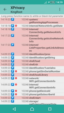

    [quote name="cristianb" post=6919511]hai fatto reset dati per usare kingroot?
    hai notato peggioramenti della batteria dopo il root?[/QUOTE]
    No, per vari motivi ho dovuto flashare il firmware .28 e poi da li ho usato kingroot.
    A dire la verità non ho fatto molto caso alla batteria, però non ho notato cambiamenti.
    EDIT: ho installato xprivacy e ho guardato i permessi che kingroot richiede:
    Mi sembrano parecchi, io ne ho negati un po' dato che alcuni non mi sembravano necessari al suo funzionamento. Voi che ne dite?
