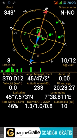

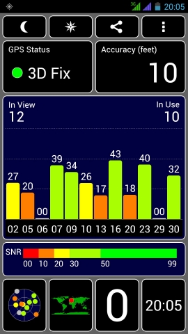

    Come già detto piu' volte in questo forum, il problema sicuramente è sia hardware che software, come è vero che spesso un terminale si comporta diverso da un altro. Ad esempio nel mio caso, dopo aver effettuato la modifica russa applicando del nastro nero isolante come spessore, ho riscontrato dei netti miglioramenti sia nell'aggancio dei satelliti (arrivando anche a 12 satelliti agganciati con valori snr che variano tra i 30 e 42), sia in fase di navigazione utilizzando il sygic, inoltre un deciso miglioramento l'ho riscontrato altresì con l'installazione dell'ultimo firmware di settembre (poi adattato dal bravo Marsapa con le sue ROM) a dimostrare che avranno fatto qualcosa anche a livello software per stabilizzare la posizione. Agganciandomi poi al discorso tensione, quando ad esempio uso gps test per verificare i valori dei satelliti agganciati, in effetti riscontro anch'io un improvviso crollo del segnale quando lo schermo si spegne e poi lo si riattiva, nello specifico il segnale riparte da zero per poi riagganciarsi ai satelliti e ritornare su valori stabili, stesso discorso vale anche quando, ad esempio, si fa uno screenshot dell'immagine in cui si vede un crollo (anche se di pochi valori) del segnale.
    Ieri ad esempio, con nuvole fitte ho agganciato questi valori, facendo una navigazione cittadina eccellente
    Non so se è già stato detto, ma dall'immagine noterete come l'ora indicata su gps test e quella del cellulare coincidono, questo a dimostrare che quell'ora sfasata di cui si discuteva in altre occasioni era dovuta solo all'impostazione dell'ora legale.
