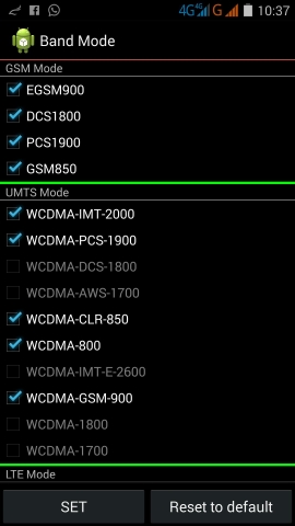

    Ma possibile che il 40% della batteria é mangiato dalla ricerca linea? Ma non si può fare niente???<br/>

    Quote Originariamente inviato da grazianocorvo Visualizza il messaggio
    Se non sbaglio se ne era parlato qualche post addietro,ma neanche io so di preciso quali voci voci deflaggare da questa schermata per non fare ricercare reti "inutili"...
