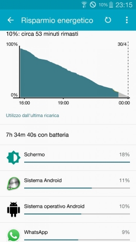

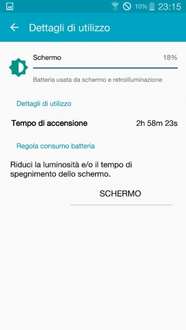

    Ragazzi consigli su come. posso migliorare i risultati?
  9. #2037
    Androidiano VIP L'avatar di nemboluto
    1,450
    24
    Ringraziato 449 volte in 382 Posts
    Quote Originariamente inviato da Richmaster Visualizza il messaggio
    Whatsapp facebook e androidiani sono programmi che utilizzano sfondi bianchi.
    Se utilizzi anche una luminosità alta il consumo è presto spiegato.
    Non vedo tra l'altro nei tuoi consumi yt per cui hai uno scarso uso multimediale (uso che allunga anche di molto i tempi di screen on).
    Rimedi:
    1) Prima cosa non usare androidiani ma tapatalk (impostato con sfondo nero.)
    2) Puoi invertire anche gli sfondi bianchi facebook e whatsapp se vuoi. (Leggi il primo post di questo thread)
    3) modera la luminosità. (Lo 0 in luminosità automatica di kk corrisponde a 3 di ll non al 5 che hanno messo a metà).
    Bluetooth e gps accesi solo se ti servono.
    Wifi spento fuori di casa
  10. Il seguente Utente ha ringraziato nemboluto per il post:
    Richmaster (30-04-15)
    Vorrei consolarti che non sei il solo. Anche io osservo meravigliato questi che fanno 6-7 ore di schermo (su XDA un tizio addirittura 12,5 h).
    La mia situazione è del tutto analoga alla tua: dopo aver risolto il problema del processo App Android Core che era in cima ai processi (ho trovato i responsabili: la sync dei contatti FB e LinkedIn) faccio tra le 2,5 e le 3 ore di schermo.
    Naturalmente anche io uso normalmente FB e twitter con fondo bianco. Personalmente ritengo che la vera differenza tra chi fa 3-4 ore e chi ne fa 6-7 stia nel numero di account sincronizzati.
    Io ho 2 gmail, 1 hotmail, 2 exchange solo di posta... e di questi 5, 3 sono in push e 2 programmati, utilizzando tre diversi client email.
    Aggiungiamoci 2 account twitter, 1 FB ma con 2 pagine per l'applicazione Gestore pagine, poi whatsapp, instagram, l'account samsung con sync di rubrica, dropbox che fa il backup delle foto, evernote che fa il backup & sync delle S Note, linkedin... e non dimentichiamoci del BT sempre attivo non solo per il vivavoce dell'auto ma anche per smartwatch Android Wear. Non tralascerei nemmeno l'uso del 4G che sicuramente incide sulla batteria.
    Per fare una prova seria dovrei provare a usare per un giorno il telefono solo con un account gmail, twitter, wh e FB. Sono sicuro che i risultati sarebbero di gran lunga superiori.
    Poi naturalmente se avete consigli da dare (oltre a quello dei colori invertiti che francamente trovo poco utile... non compro un telefono con uno schermo del genere per poi usarlo in quella maniera...) siete i benvenuti
    Ultima modifica di francanna; 30-04-15 alle 11:36
    Galaxy S7 Edge - Galaxy Tab S2 8.0
  12. Il seguente Utente ha ringraziato francanna per il post:
