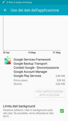

    Jun 2012
    101
    Che dite disattivare questa opzione è buono?

  8. #2186
    Androidiano VIP L'avatar di nemboluto
    1,450
    24
    Ringraziato 449 volte in 382 Posts
    Quote Originariamente inviato da asiaticos3 Visualizza il messaggio
    Non serve a risparmiare batteria ma solo a risparmiare dati. Siccome i dati sono contingentati e a pagamento il device ti da la possibilità di risparmiarli.
    Se però sei sotto wifi questa impostazione è perfettamente inutile.
