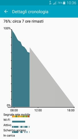

    Quote Originariamente inviato da wildfox Visualizza il messaggio
    Ecco a te
    Come supponevo hai il sistema sempre attivo.
    Prima del reset prova a andare in recovery wipe cache spegni telef togli batteria per 20 sec e riaccendi.
    Poi riposta gli stessi grafici e vediamo se serve il reset

    Non è un vero problema, perche poi le sue 4h di schermo acceso se le fa, ma... Solo a me, appena stacco il Note 4 dal caricatore, ci sta trenta secondi a passare dal 100% al 98/97%?

    @nemboluto, eseguita procedura...il problema sembra che sia svanito, voglio però vedere la notte cosa succede, ti aggiorno domani
