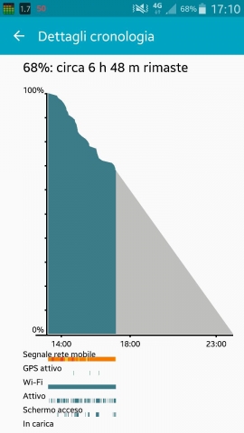

    Sono al lavoro 4g , ho 41 minuti di schermo, 3h.52 minuti che e acceso, ho ancora il 68 % di batteria....
    Inviato dal mio SAMSUNG NOTE4 SM-N910F
    Quote Originariamente inviato da tommiv Visualizza il messaggio
    Ora 64 % di batteria...😢😡😡😡
