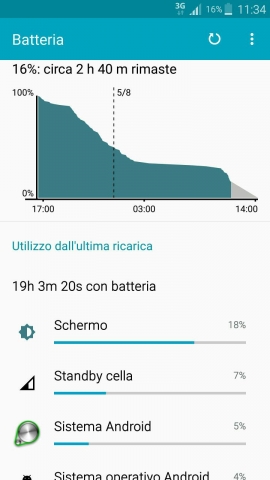

    Buongiorno,
    Ho eseguito vari processi di carica e scarica della batteria con un lievissimo miglioramento.
    Il Cossuto più alto, circa 10 % viene attribuito allo schermo.In realtà ho la percezione che durante l'aggiornamento la batteria si sia surriscaldata al punto di danneggiarsi.Il telefono e la batteria quasi non si potevano toccare con le mani.Successivamente ho sentito il classico profumino di circuiti/fili bruciacchiat.
    Ps:non penso che aggiornare il telefono e facedolo friggere sia stata una buona idea.
    Attendo vostre notizie e suggerimenti in merito.

    Con solo quello screen non posso dirti nulla. Ci vuole anche il grafico di scarica (100 - 15%) che mi dice il tempo di scarica, quanto il telef è rimasto attivo e il segnale di rete e l'attività di wifi ecc. Poi aggiungi anche lo screen on cioè le ore di schermo acceso.
    Dopo il responso.

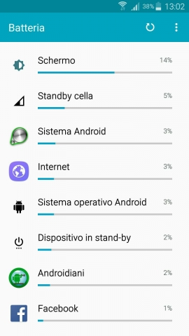

    Buongiorno...
    Non sono riuscito a farci stare tutto e non saprei come fare.
    I dati sono questi, il resto è come il grafico di ieri

    Buongiorno...
    Se tappavi sul grafico che hai postato avevi il grafico piu utile.
    Se tappavi su "schermo" avevi il tempo di accensione.
    Da quello che vedo è che il telef di notte consuma poco... vuol dire che in deep sleep dovrebbe andarci.
    Col dato sullo screen on capivamo altre cose in particolare lo stato della batteria.
    Purtroppo i grafici canonici da postare per una diagnosi sono tre.
