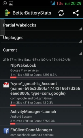

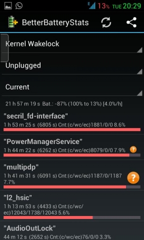

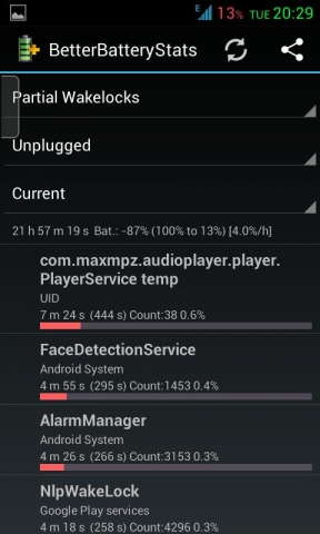

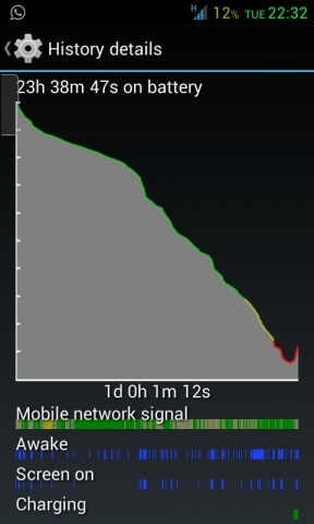

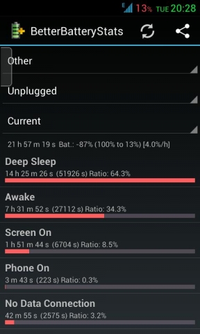

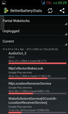

    218
    41
    Originariamente inviato da Tiaz92
    Allora inizierei con l'applicazione
    Il modem anche se siamo OT e so che misterx mi sgriderà ancora metterei il nels1
    Ciao Ecco gli screen dí oggi, la situazione è un pochino migliorata ma il tempo con lo schermo acceso è ancora ridicolo... Questa prova è stata fatta senza quell applicazione e il modem che mi avevi consigliato tu che alla fine ho installato ieri sera.
    Grazie ovviamente per la disponibilità e per qualsiasi consiglio
    Ultima modifica di xrallyx; 10-12-13 alle 23:35

    Quote Originariamente inviato da xrallyx Visualizza il messaggio
    Hai sempre 7h in cui il telefono sta sveglio senza una reale motivazione.
    Dal grafico batteria non vedi la voce media server per caso?
    Se in questi giorni non risolvi io proverei a formattare tutto rimettere poco alla volta le app per vedere chi lo tiene sveglio
