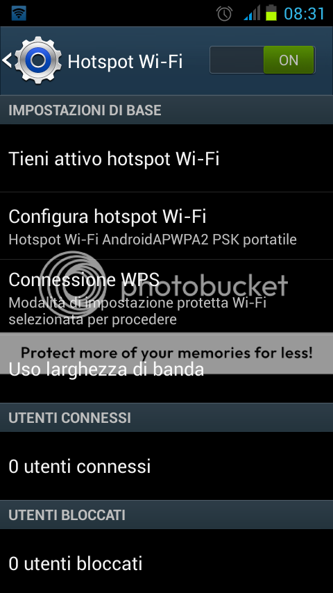

Ciao Dani ho installato la tua Rom dopo parecchi tentativi, il problema touch c'è sempre quindi inizio a pensare che sia proprio un problema fisico del telefono.
Come mai non funziona hotspot? Nel senso quando provo a connettere un dispositivo (anche il pc) mi dice che il telefono non accetta la condivisione della rete...come mai? Grazie.
PS: so che forse sono O.T. con questa richiesta ma ne approfitto visto che sei on line, magari puoi aiutarmi. Sto cercando di sistemare un Haipai i9377 di un amico, ho installato la Rom sul forum adatto e funziona tutto tranne il wifi, non si attiva proprio. Secondo te da cosa potrebbe dipendere? Grazie infinite
ciao giornistrani...
scusami davvero ma appena postati gli screenshots ho chiuso tutto e sono andata a dormire.
Allora punto 1:
oggi sono con la king 3.0 e l'hotspot mi funziona benissimo.
http://i763.photobucket.com/albums/x...ps0c8a1479.png
Hai fatto l'installazione della rom con tutti i wipe del caso? avevi fatto un format del precedente system? in pratica non vorrei che ci fossero stati residui della rom precedente a creare conflitti.
Per l'I9377 se hai fatto tutto bene allora il firmware forse non é proprio quello giusto oppure come per l'I9389 sopra se hai installato sopra una rom preesistente devi fare prima tutti i wipe del caso oppure in flashtool un format totale (cancella gli imei quindi ricordarsi prima di salvare gli imei con mtkdroidtool)
