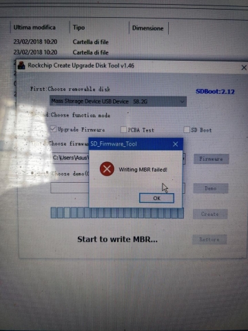

    Buongiorno, ogni volta che provo a recedere bootable la sd card ottengo errore MBR
    Ho provato con due PC differenti, è un problema di sd card (64gb)?? Grazie

    Quote Originariamente inviato da Kgiorgionek Visualizza il messaggio
    Inviato dal mio ONEPLUS A5010 usando Androidiani App
    cambia sd sicuramente e' quella
