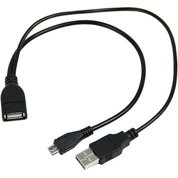

Non ho capito bene il discorso del cavo... ci sono vari tipi di cavi? (leggo tipo OTG o altro...) io me ne devo procurare uno, cosa cerco in particolare?

Il cavo otg serve a collegare una porta micro usb tipo quella di uno smartphone o un tablet ad una periferica usb (come una chiavetta). Non vedo quindi che c'entri col box. Per flashare serve il cavo maschio-maschio.

In realtà ho letto dell'OTG su qualche sito che hai linkato precedentemente, ne sono certo. E comunque è questo: https://images-na.ssl-images-amazon....OL._SY355_.jpg

Certo, ho anch'io 2 o 3 cavi otg (inclusi con tablet, smartphone e gamepad wifi).
