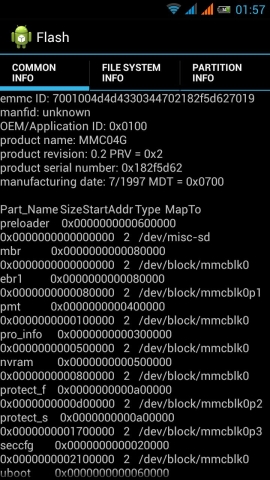

    @epric: prova in engineering mode in Hardware e poi memory emmc se ti legge la marca del Chip nand oppure ti dà unknown, nel caso ti dia sconosciuto potrebbe essere proprio la nand corrotta ( in parte).
    Ad esempio l'utente Quartz dopo un secondo ripartizionamento si è accorto che la memoria interna era ridotta e riprovando a flashare da flashtool e nuovo ripartizionamento si era ridotta ancora, alla fine il chip è buggato e non riconosciuto.
    I problemi di freeze e riavvio potrebbero essere colpa di locazioni della nand corrotte ( in quanto flashando ROM diverse hai avuto frequenze del problema diverse)

    Questo è uno screenshot. Non ci capisco niente. Che mi dici Mandrake

    276
    @Mandrake2010. Bene dallo screenshot sembra che il valore di cui parli sia unknown. Come posso procedere per sistemare questo valore?
    Inviato dal mio CUBOT GT99 usando Androidiani App

    Ringraziato 52 volte in 49 Posts
    Il problema è che non si può sistemare, questo è un problema per molte emmc e ci sono applicazioni anche sul playstore per il rilevamento di bug presenti nella nand ma che non consigliano di usarli in quanto il test potrebbe danneggiare ulteriormente la memoria.
    Il fatto che sia unknown è il primo sintomo di possibili problemi legati alla nand, ora che questo sia la causa dei tuoi problemi non ne abbiamo certezza.

  10. #1879
    276
    Quindi che consiglio Ti sento di darmi?

    276
    @Mandrake2010: Ho avuto modo di vedere su un THL W100 lo stesso valore che avevi indicato e anche su quel telefono da unknown,solo che quel telefono non ha i miei problemi. Secondo ne è stata una installazione del firmware fatta male, quindi una nuova installazione fatta a dovere da zero, e non come upgrade , risolverebbe il problema. Qualcuno mi sa dire come fare?
