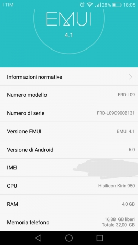

Vedo che anche a te non è arrivato. In più io ho un firmware strano c900b131
Inviato dal mio FRD-L09 usando Androidiani App
https://www.androidiani.com/extra/im...mage_LQoPO.jpghttps://www.androidiani.com/extra/im...mage_lTSVo.jpg
Mi girano le palllllllll!!!!!! Maroni, ho appena parlato con il supporto in livello chat, e dall'imei mi hanno detto che il mio è una mate 7 Huawei merdos....o con un Kirin950 4Gb di ram schermo full HD dualcam che somiglia a un honor 8 bianco!!!! Assurdo. Comprato 2 settimane fa su vmall e oggi anziché arrivarmi nougat mi e arrivato un minor update per marshmallow che mi ha cambiato la dicitura del firmware in c900!!!!
