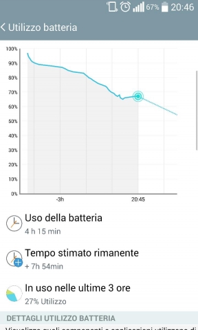

    È normale che una batteria nuova e originale acquista da amazon e utilizzata da 4 giorni abbia un grafico come in foto? Io non l'ho messa in carica eppure sempre che abbia recuperato alcuni punti percentuale.
    Si si soprattutto se la notte so lasci accesso in modalità aereo recupera pure 3-4 punti percentuali
