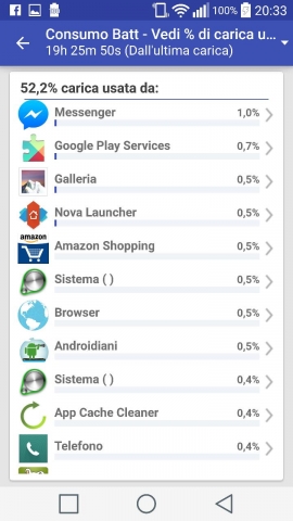

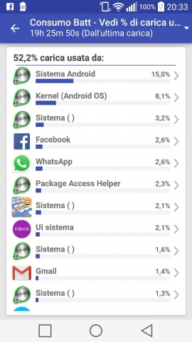

    bella domanda come trovo il responsabile del wakelock? io so solo che usando un app modulo x xposed questa mi dice che nn ci sono app che drenano....
    siamo certi che un'ora di wl sia un'ora di schermo acceso? io nn sono esperto ma nn credo.... lo stesso gsam dice che quell'ora e 32 ha consumato lo zero percento.....
    questi sono i consumi che ho avuto... la terza pagina nn la allego in quanto sono percentuali minime.
    per me il miglioramento cmq nn soddusfacente x me è stato dato da luminosita 20% e da uso sotto wifi prolungato di 2 ore e mezza circa fatte quando il cell era molto carico e sappiamo che rende molto all'inizio rispetto a quando è al 50% residuo o meno.... purtroppo

    Grazie per aver condiviso i tuoi test, in ogni caso hai fatto quasi 4 ore di schermo (che non sono poi così male) , ma noto anche che gsam ti indica 1 ora e 30 di wakelock, che io convertirei ad un'altra ora di schermo, se non li avresti avuti. Riesci ad individuare chi o cosa ha provocato quei wakelock?
    No, non è come dici. Ha 1.30 ore di wakelock ma che gli hanno consumato lo 0%, ma quale un'altra ora di schermo acceso E spesso GSam da' dei falsi wakelock. Nel suo caso c'è poco da fare, non ha particolari app che drenano.
    Gsam non ti calcola la percentuale persa dai wakelock, ma se ha il root, se quei wakelock sono segnalati, vuol dire che ci sono, ed hanno mantenuto il processore attivo per il tempo indicato con lo schermo spento, e processore attivo, per me, vuol dire consumo di energia.

    Quote Originariamente inviato da ZloTibia Visualizza il messaggio
    grazie per la conferma, anche wakelock detector non mi da nulla di particolare, premesso che occorre saperlo usare ed io ho qualche dubbio, perchè in alto trovo 4 menu:
    screen wakelock
    cpu wakelock
    wakeup triggers
    kernel wakelock
    nello specifico.... cosa è meglio guardare?

    non capisco perchè pensi di avere una batteria fallata... su 19 ore di telefono acceso hai fatto 3,50h di schermo. Mi sembra un risultato perfetto
