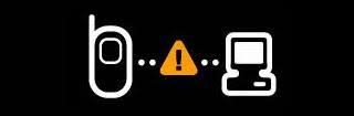

		Ragazzi per favore, ho bisogno urgentemente di aiuto, sto impazzendo e temo di aver perso il mio S3.
Dopo essermi informato per moltissimo tempo, leggendo guide e guardando video, ho deciso questa mattina di effettuare il root sul mio Galaxy S3 i93000.
Fin qui tutto ok, poi ho provato a flashare la Cyanogenmod 10.1 con le relative Gapps e anche qui sembrava essere tutto apposto, avendo seguito alla lettera le istruzioni della guida... Finché il logo della Cyanogenmod non ha continuato a girare per oltre 60 minuti, a quel punto ho tolto la batteria perché avevo capito che non avrebbe smesso di girare. Ho rimesso la batteria e riacceso il telefono, ma il logo ha continuato a girare. Leggendo sul web, altre persone avevano avuto il mio problema e la soluzione sembrava essere l'installazione di un firmare "originale", come se dovessi ripartire da zero.
Quando è partito il menù di inizializzazione del Galaxy S3 (come se lo accendessi per la prima volta insomma) pensavo di aver risolto, invece comincia ad impallarsi il telefono e ogni 2 secondi mi si apre una finestrella per avvisarmi che praticamente ogni app del sistema stava crashando.
Il problema è che non posso entrare in recovery mode, perché con Volume Su+Home+Power mi manda in Download Mode e non posso accedere all'app della Clockworkmod perché, appunto, i continui impallamenti me lo impediscono.
Aiutatemi vi prego, non so proprio cosa fare.
Edit: proprio ora, mentre è ancora collegato al mio pc, è venuta fuori un'icona di un cellulare collegato ad un computer, con un triangolo in mezzo però.
E sotto c'è scritto "Firmware upgrade encountered an issue. Please Select recovery mode in Kies & Try again"
 Dicesi Brick!! https://encrypted-tbn0.gstatic.com/i...PUMHuj6mzx9JQg
Vai di deep clean! ;)
 Va in download mode?
Riesci a collegarlo a kies?
		Innanzitutto ti ringrazio tantissimo per la risposta, come ci vado in Deep Clean? Nella gestione applicazioni non c'è quel cacchio di Launcher!! E ti dirò, dopo il ripristino con Odin (ho flashato la 4.1.2, bada bene), nelle informazioni del TouchWiz la versione era 4.0.4! Non so proprio che pesci pigliare! Se mi dici come andare in Deep te ne sarei grato!! Grazie!!

 Riesco ad entrare solo in download mode, kies non me lo legge.
Sto scaricando il firmware per il deep clean intanto, ci vorrà un po'.
		devo flashare il bootlaoder..
 Fai sapere
Prova direttamente con il deep 2
BlackJack89
			Odio scrivere da paziente bisognoso :(
Ecco il mio problema: dopo un flash di una rom con successivo kernel, tutto apposto...vado a metterlo sotto carica e...non va!
Ho fatto varie prove, ma nulla.
Con le poca batteria che mi è rimasta ho fatto un deep clean 2 con il pit, ma nulla.
Mi sono accorto che carica solo se collegato in download mode, molto lentamente (si nota al successivo riavvio)
Che accidenti è accaduto?
 Strano che carichi in download mode
Provato cavetto etc?
Flashato un firmware stock?
