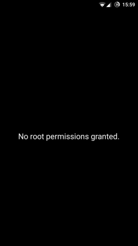

    Ecco forse la fonte del problema! Ho provato ad aprire Synapse e vedete cosa vedo
    Quindi cosa faccio? I permessi di root da sviluppatore sono attivi come app e ADB ...
    Impostazioni -> App -> Tutte -> Synapse -> Cancella dati.
    Apri Synapse, concedi i permessi di root, riproduci l'ottimizzazione delle app al riavvio, cattura il last_kmsg con il comando da terminale. Dipendeva sicuramente da questo.

    [quote name="ste22032" post=6810316]Impostazioni -> App -> Tutte -> Synapse -> Cancella dati.
    Apri Synapse, concedi i permessi di root, riproduci l'ottimizzazione delle app al riavvio, cattura il last_kmsg con il comando da terminale. Dipendeva sicuramente da questo.[/QUOTE]
    Nulla da fare porca pupazza!!!
    Sempre errore: sh: cat: /proc/last_kmsg: No such file or directory
    Sto impazzendo
    Ora gli ho dato un wipe dalvik e cache... vediamo che succede...
    Edit: Nulla da fare... Praticamente fa sempre la stessa cosa... Posso solo aggiungere che ora quando avvio e si accende del tutto noto che prima i colori sono più vivaci e accesi e poi dopo un mezzo minuto esce una scritta "Synapse boot cancelled" e i colori tornano più tenui e naturali...

    A questo punto puoi solo provare con un file manager root ad acquisire il log da /proc/last_kmsg, se riesci a vedere il file riproduci il riavvio con ottimizzazione delle app prima di condividere il file, così siamo sicuri che contenga eventuali informazioni utili.
    Per quanto riguarda la scritta "Synapse boot cancelled", è dovuta al fatto che ad ogni riavvio viene cancellata la cache e quindi anche la configurazione di Synapse, l'app ti informa che ha provveduto a ripristinare il profilo di default. Questo non è normale e per quanto ho potuto leggere nel thread succede solo ad una minoranza di utenti, mi pare di avere letto al massimo 3 segnalazioni riguardo a questa cosa. Come ti dicevo, può dipendere da un kernel panic (hard reboot) oppure da un system panic (soft reboot), se riusciamo ad ottenere il log del kernel possiamo individuare con buona probabilità il responsabile.
    Il ripristino del profilo di default da parte di Synapse agisce su tutti i parametri del kernel, anche sull'mDNIe. Per questo motivo noti un cambiamento della tonalità dei colori dello schermo, perchè l'mDNIe viene resettato di default. Se vuoi un consiglio, non affidarti al kernel per regolare l'mDNIe, ma imposta il tuo preferito da Impostazioni - Display & Luci - Advanced Display, così da essere indipendente da Synapse. Per colori nitidi e vivaci scegli UI (Default) come Scenario e Dynamic (Default) come Mode .

    Ste buonasera e grazie per la tua risposta chiarissima... Allora ho controllato con ES File Explorer Root e praticamente nella cartella /proc non c'è un file che si chiama last_kmsg ma un file che si chiama solo kmsg...
    Ora riavvio il telefono e sai dirmi cosa dovrei fare?

    Ho chiesto su XDA, l'aggiornamento di Android con ottimizzazione delle app ad ogni riavvio non dipende dal kernel. Per di più in ArchiKernel sono stati rimossi la maggior parte degli strumenti di debug per rendere il kernel più leggero, ho controllato ed effettivamente /proc/last_kmsg non esiste. Ti posso chiedere se hai installato Xposed?
