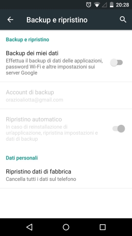

    hai fatto wipe data/cache?
    o questo?
    Inviato dal mio XT1092 usando Androidiani App
  10. #208
    Jun 2015
    37
    Non ho fatto wipe data/cache ma da impostazioni ripristino backup come la foto che hai postato te.Naturalmente perdi tutto e devi reinstallare tutte le applicazione,anche se con l'account di google non vedo questo grande problema!
