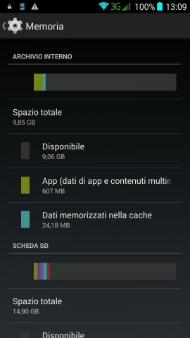

[quote name="Ice1980" post=5927715]Ciao a tutti, sono nuovo del forum, oggi è arrivato il mio Elephone P2000 ordinato da Grosso.....e amara sorpresa......dovevano esserci 16GB di memoria interna....e mi trovo 1Gb scarso disponibile.....iniziamo proprio male....
Ma che sorpresa se guardi i post indietro se ne già parlato e trovata la soluzione :) (anche se io ancora non ci sono riuscito Ahahah ) qualcuno sarebbe disposto a passarmi i file per modificare gli ebr con flashtools e istruzioni passo passo grazie :)
Inviato dal mio Elephone-P2000 usando Androidiani App[/QUOTE]
https://www.androidiani.com/extra/im...mage_Zx4pp.jpg
Princesnow
http://https://www.androidiani.com/f...92-8382-a.html
a questo link trovi i file ebr,devi scaricare quelli per mtk6592 kitkat,ho provato quelli generici ma non funzionano!
poi li flashi come ho indicato a slaveone,ma invece della recovery selezioni solo i file ebr e li cambi con quelli che hai scaricato cambiando il percorso nell'ultima colonna!
