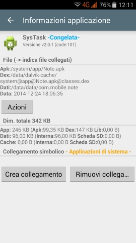

Ok, Cm Security disinstallato sulla fiducia (ma al contrario di Clean Master potrebbe non essere una bufala totale). Ma tornando al tema iniziale, avete tutti questo processo systask che fa riferimento all'app note.apk? Un nome che definirei quantomeno controverso, e che effettivamente puzza di trojan lontano un miglio. Nel dubbio l'ho congelato con sdlink, ma sarei dell'idea di rimuoverlo. Voi c'è l'avete? stessa versione? Marsapa nelle sue release lo lascia? Informazioni sulla sua reale utilità? Grazie

L'ho cercato in ogni dove, senza esito, sia tra le applicazioni che in es. Io ho la V6.

A questo punto lo tengo congelato per qualche giorno e poi lo rimuovo. Strano che non ci sia più, qualcuno ne aveva parlato nei post precedenti.
Inviato dal mio ZP999 usando Androidiani App[/QUOTE]
Eppure, non vorrei sbagliare, ma ne ho sentito parlare tempo fa, forse proprio da Marsapa. Prova a chiedere nel suo td, non vorrei che magari fosse un'app di sistema.

Si, ricordo anch'io. Dicevano che era un task killer e quindi ero tranquillo, ma il fatto che venga segnalato da CM (come CAIVS) e che l'eseguibile si chiami note.apk mi ha fatto squillare un campanello d'allarme. Possibile che il grande Marsapa non legga il thread principale su zp999?
