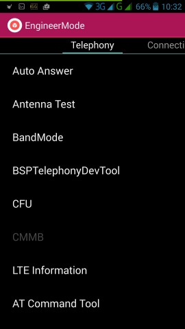

Non so se a qualcuno si sia presentato lo stesso problema che mi sta facendo scervellare riguardo mobileuncle tool : ebbene installato , se vado in engineering mode mi vede soltanto la voce Enginnering mode (Android ) e non engineering mode MTK. Disinstallato ed installato più volte ma la voce Engineering MTK non c'è proprio. Qualcuno ha una soluzione?
Ti confermo che sul nostro zp999 mobile uncle è inutile, colpa del OS. Con le Marsapa rom l'engineer mode è preinstallato nel setting. Invece di mobile uncle puoi scaricare MTK ENGINEERING MODE, tap su MTK settings.

Grazie AleBerlo. Come al solito preciso e disponibile.
Sì avevo installato MTK engineering mode ma non trovavo lì la procedura per gli EPO per il fix satelliti.
Negli octacore non funziona in nessun modo il download dei file epo con engineer mode. Per questo basta installare l'app "MT GPS", disponibile gratis sul play store.

Ok. fix veloce 16/16 tutti verdi
