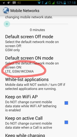

[quote name="ioetommi" post=6740362]
Il problema a mio avviso è che il passaggio dal 4g al 2g (quando il display è spento) funziona bene, ma al risveglio dello smf, non si attiva il 4g ma il 3g. Se non sono io che sbaglio qualcosa, allora mi sembra un piccolo limite. Chi non ha la necessita del 4g o non ha copertura, ha senza dubbio dei vantaggi. Non sò come si comporta con connessione dati sempre attiva
Inviato dal mio ZP999 usando
Io ho selezionato nelle impostazioni Mobile Networks, l'opzione LTE, GSM /WCDMA, anziché quella di default (la prima) e cioè GSM/WCDMA. A me, così, il 4g funziona alla perfezione.
https://www.androidiani.com/extra/im...mage_6SBbJ.jpg https://www.androidiani.com/extra/im...mage_JpWYs.jpg
Inviato dal mio ZP999 48.112 di Antutu, usando Androidiani App[/QUOTE]
Ecco fatto. Come immaginavo bisognava modificare le impostazioni di default. Grazie
