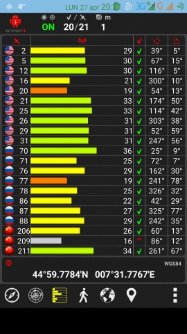

L'ho fatto con la sola parte adesiva dei post-it, così rimangono appiccicati, sono circa 10 strati, (uno più uno meno)
Ringrazio pubblicamente nanix82 per il consiglio datomi a seguito del quale pensavo di aver risolto il problema...ho avuto almeno la soddisfazione di "rivedere i satelliti in verde" ma ,all'atto pratico ,una navigazione pessima con continue perdite di segnale..se da una parte mi compiaccio per aver fatto un passo in avanti,dall'altro mi deprime il fatto che Zopo non ha fatto tesoro della pessima figura fatta con il 998 (da me posseduto e bestemmiato) e continua a sfornare terminali col GPS guasto; infatti se inizialmente imputavo il cattivo funzionamento del GPS sul 999 agli aggiornamento software (infatti appena arrivato andava benone) con questa piccola modifica ho avuto la riprova del cattivo assemblaggio di questo terminale o della scadente antenna montata anche questa volta poichè,più si pigia su quel punto preciso del telefono,migliore sembra la ricezione...e ciò è inaccettabile..non posso guidare premendo il telefono tra le mani..

Infatti appena arrivato il 999 ero contentissimo sia del telefono sia del gps che ha funzionato bene fino al primo aggiornamento dopo cui inizialmente è diventato impreciso,poi ha smesso proprio di vedere i satelliti...Satelliti che ha ripreso a vedere dopo la modifica consigliatami.

Carissimo xshonyx, capisco la tua rabbia, io me ne sono fatto una ragione (anche se non è corretto) in quanto ho tribulato veramente tanto con il gps di molti device (cineserie varie, star, haypai, shiphone etc,) anch'io provo però più sconforto per il ns amato zp999,in quanto lo trovo davvero un bel dispositivo gps escluso, cosa che anch'io necessito come il pane, in quanto sono negato per le strade, fatta questa premessa, se decidi di non demordere, ti do la mia opinione, se con la modifica (spessorino) vedi e agganci facilmente i satelliti, probabilmente già lo sai, ma puoi testare con GPS test o simili, e hai problemi in navigazione, è probabile che si tratti di un doppio problema hw e sw, io ti consiglio, cosa che ho fatto anch'io, di sostituire la rom, e mantenere la "modifica" io adesso ho la Marsapa rom, con la quale mi trovo benissimo, ma se non ti va mettere una rom cucinata, risolvi anche con la rom stock, io avevo messo addirittura quella di novembre 14,e funzionava bene, parlo ovviamente di gps, sia come ricezione (gps test) sua come stabilità in navigazione, non perdeva un colpo, e ti ricordo che anche io non riuscivo praticamente più a navigare, se hai problemi a comprendere e eseguire la guida sul forum modding, potrei spiegartela io terra terra, alla fine è davvero molto semplice, quindi fammi sapere, ti posto uno screenshot della mia situazione attuale di ricezione. È un peccato abbandonare in quanto per il resto è davvero formidabile. Saluti

Salve troy, lo farò prestissimo, nel frattempo ti consiglio di provare la strategia che ho descritto nella pagina 229, da sola fa già molto, per vedere di quanto migliori la ricezione gps, scarica ed installa gps test, ed in luogo aperto avvia la app prima e dopo aver messo quel benedetto spessore. Così facendo capisci in pochi minuti se sei già a posto, fammi sapere, io in ogni caso mi organizzo per scrivere 2 righe semplificate per i non addetti ai lavori (come me). saluti
