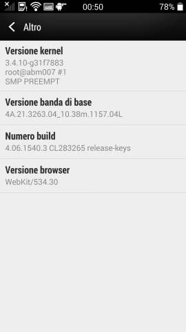

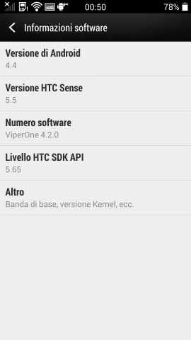

    Ragazzi buona sera a tutti,allora vengo subito al punto..ho un HTC one che era stock 4.2..aggiornato poi alla 4.3..sempre tutto ufficiale...qualche giorno fa,mi sono deciso a sbloccare il bootliader ed avere il root...fatto e fatto tutto ok...tutto filava liscio..poi ho installato sopra la viperOne 4.2...bellissima..anche qui nessun problema...poi dopo qualche giorno saltuariamente mi dava l'icona "nessuna sim presente"così per una decina di secondi..e poi tutto tornava ok...finché da tre giorni a questa parte l'icona ed il messaggio di assenza sim è fisso..qualunque sim io inserisca non la riconosce fisicamente..ho provato a flashare la baseband di Android 4.4 ho provato a mettere la viperone 3.5 basata su Android 4.3..ho provato a rimettere la stock 4.3 sempre lo stesso risultato..ora sono di nuovo in viperOne 4.2...(((per precisare il telefono non è mio è di un mio amico che lo ha trovato in un Bagno dell'aeroporto ..il telefono era in lingua credo norvegese o giù di lì..lo ha tenuto acceso diversi giorni per aspettare che il proprietario si facesse vivo..ma niente...aveva blocco screen.e pin sim quindi ho dovuto fare un reset per poterlo rendere funzionante..)))
    Qualcuno ha idea su come posso risolvere??Non credo sia un blocco perche mi mostra l'imei sia nelle impostazioni che con la sequenza numerica...piuttosto le sim non le vede proprio non è che no le riconosce...mi aiutate??? Grazie ragazzi!!!!!

    Ciao grazie per la risposta...allora non so cosa significhi lanciare una ruu...poi mi hanno chiesto se ho aggiornato il firmware..ora sinceramente io che moddo Samsung mi sono trovato in difficoltà nel senso che non si aggiorna il firmware da solo quando flashi una custom rom? Ho cercato guide su questo aggiornamento firmware è su l' s-off ma non sono riuscito a capirle granché...magari faccio una bella figura di ...... A disposizione ho un pc win7 l'HTC e la Santa pazienza....

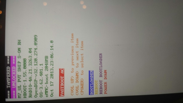

    [img]https://www.androidiani.com/extra/imageUploader/uploads/2014/01/image_MneiM.jpg[/img
    Appena fatto questa è la mia situazione!!
    Grazie a chi mi aiuta!!!

    Ahhhh, adesso ho capito, allora, tra Samsung e HTC c'è differenza, col primo (credo) basti una ROM per aggiornare tutto quanto (firmware incluso, credo!). Con HTC invece le ROM non aggiornano il firmware, il tuo problema si riscontra per la versione OS che hai (3.62.401.1), che è la base per Android 4.3, vai in S-OFF, è un consiglio che ti conviene seguire

    Quindi dici che il problema è il fatto che non sono in s-off??una volta andato in s-off poi che faccio?
