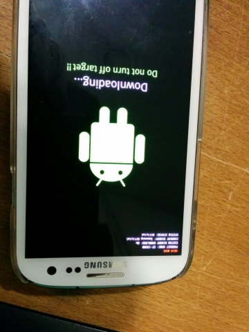

Ragazzi volevo fare un wipe cache partition su un S3 di un amico e mi è apparso questo, cosa devo fare??
Maxfax675
Hai sbagliato tasto del volume (Vol DOWN+ HOME+ Tasto accensione) e sei entrato in download mode al posto della recovery mode (Vol UP+ Home+ Tasto accensione).
Stacca la batteria per 7-8 secondi, riavvia il telefono in recovery mode e puoi effettuare il tuo wipe cache.
silvio97
Maxfax675
Grazie mille risolto.. =)

Niente dopo l'aggiornamento ho provato a fare il downgrade al 4.0.4, poi provato 3 firmware 4.1.2 ma il seriale e l'imei giusto compare solo se installo il 4.3.. Il problema è che dice non registrato sulla rete... Ho il backup della cartella efs fatta con efs professional..
